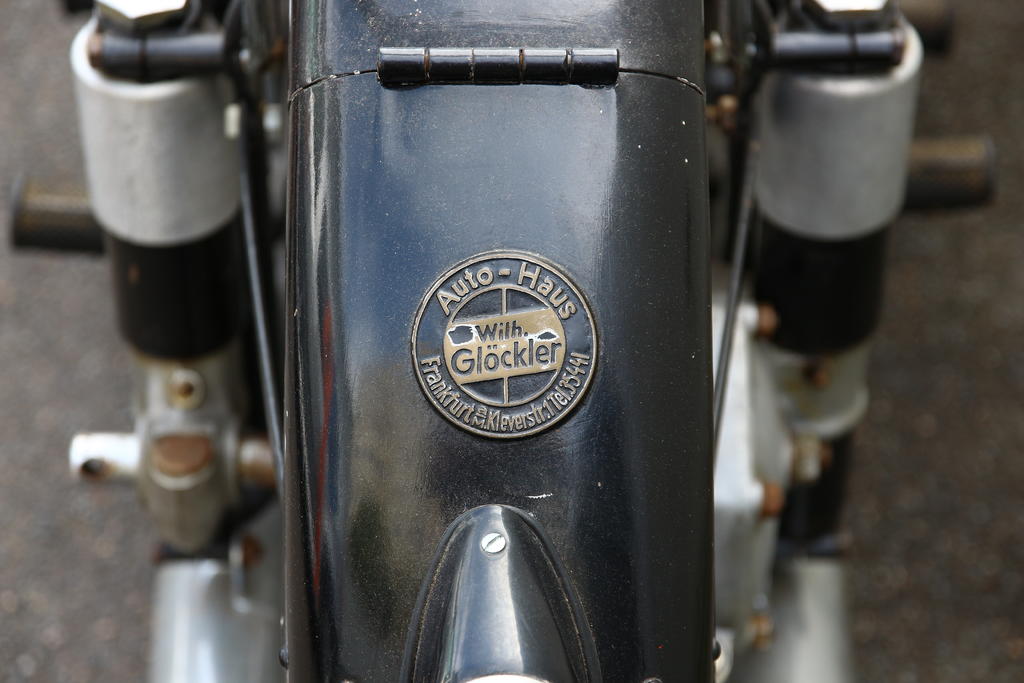

Hat jemand von Euch eine Auslieferung von Glöckler Frankfurt?
Glöckler hatte damals den regionalen Raum recht breit beschickt
Wenn ja, ggf. auch noch ein Händlerschild wie auf meinen Bildern ersichtlich? und dies noch im originalen Zustand? und könnte mir davon ein Bild ablichten?
In Summe wäre das genial!
Der Vorbesitzer der R68 an der ich zur Zeit werkele hat das Schild "überduscht" und dann den erhabenen Bereich blankgeschliffen, somit kommt das Trägermaterial (Messing) zum Vorschein.
Ich habe das Schild nun entlackt und es schaut aus das dieses auf der Sichtseite voll verchromt war. Also wo ihr zur Zeit Messing seht war mal Chrom.
Ich möchte es recht authentisch wieder herrichten, habe aber keine Idee wie das mal ausgesehen haben kann.....
Wie gesagt wenn mir jemand da helfen könnte währe sehr nett.

Ein Spezel den ich gebeten habe sich für mich mal auf der Veterama Mannheim etwas in diesem Sachverhalt umzuschauen hat mir einige Infos zukommen lassen
Das Schild dürfte so ausgeschaut haben. Auser das was jetzt auf meinem "Testbild" Messing ist sollte Silber sein
Ich werde das Schild verchromen lassen und versuchen die Farbaplikationen mit Schmelzpulverfarbe auszuarbeiten
Wird zwar alles ein "Gefrickel" werden aber ich brauch so was  ;)
Wenn das alles so klappt wie ichs mir vorstelle ist mein Detail Fetisch befriedigt  ;D

HesseR68-53
Das Auspolieren vor dem Verchromen hat mir die Kanten etwas gerundet somit war der Farbeintrag etwas fricklig, aber ich finde es hübsch.
Auf dem Bild kommt es durch die Spiegelungen nicht so rüber, in Natura schaut es besser aus
Wird gut zum Motorrad passen  8)

ich bin überzeugt, dass die meisten von uns Spaß an diesen Details haben.
In der Anlage das Händlerschild von meiner R25/2.
Man beachte die Telefon-Nummer!   :)
