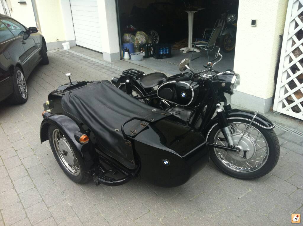

Das geht prima! Habe selber eine R 60/2 mit Steib S 250 und habe keine Probleme, auch im Buch 'BMW Gespanne' ist ein Bild von einem solchen Gespann.
Hier mal ein Bild:

painky
Hi bin neu hier und finde das Forum jetzt schon sensationell :-) Ich komme aus dem Raum Limburg, 60 km nördlich von FFM. Glückwunsch zu den zwei wunderschönen BMW Gespannen. Ich wollte schon immer ein Tr500 an meiner BMW haben, den habe ich mir auch besorgt. Leider ist mir das aufbauen des TR doch zu teuer und werde den wieder verkaufen. Der S250 war direkt nach dem Tr mein Lieblingsbeiwagen und morgen schaue ich mir einen an den ich jetzt umso mehr will. Zwar muss ich den auch aufbauen aber ich kann alle Teile verwenden, grosser Vorteil. Leider hat der kein gebremstes Rad, haben eure bremsen? Ich überlege das Rad von meinem Russen umzubauen, das ist ein original BMW Rad.
Der S350 ist finde ich auch ein ganz besonderer Beiwagen, der sieht am sportlichsten aus, finde ich.
