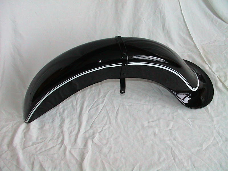

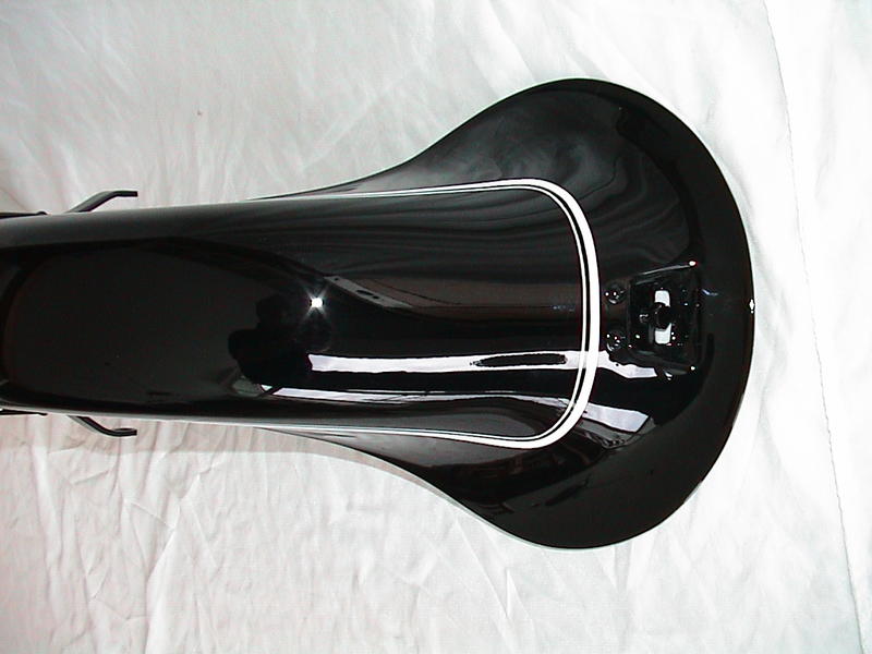

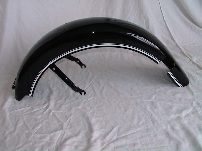

Bei BMW wurde eigentlich immer fortlaufend verändert/verbessert, daher sind auch unterschiedliche Bleche möglich.
Wir können ja mal eine Doku aufziehen. An meiner Maschine (November 1952) sehen die Bleche so aus:
Die Einschnürung vor den Streben (Vorderradkotflügel!) ist für die Gabeln mit Faltenbalg. Die Gabeln mit Blechverkleidung haben dort keine Einschnürung
Die anderen erwähnten Unterschiede kenne ich nicht (heisst aber nicht viel)....bist du sicher das es alles 51/3 Bleche sind....nicht Einzylinder bzw. Schwinge?

Hallo rolf, hallo Markus
das sind ja superschöne Schutzbleche. Da bin ich noch ein Stück weit entfernt.
Ja, meine Schutzbleche stammen von einer R51/3 Bj. Juli 51. Allerdings weiß ich nicht ob diese schon einmal in den letzten 60 Jahren getauscht wurden. Scheint mir aber erst einmal nicht so. Auf den Schutzblechen ist einiges an Spachtelmasse aufgetragen und müssten dementsprechend aufgearbeitet werden. Da ich insbesondere für den Hinderradkotflügel die Kabelführung wieder herstellen will (hier suche ich noch das Überlappungsblech zum Klappteil und die Kabelkanäle zum einschweißen) habe ich mich auf die Suche nach geeignetem Bildmaterial gemacht und dabei ist mir aufgefallen, dass es doch einige Unterschiede gibt.
Gibt es irgendwo einen Verweis auf die Lochmaße für das Rücklicht und dem Kennzeichenhalter?
Die abgebildeten Schutzbleche müßten dann zur Fahrgestellnummer größer 526... gehören, wegen dem angeschraubten Kardanblech. Die umlaufende Sicke meine ich auch am Hinterradkotflügel erkennen zu können. Ist das bei dem Vorderradkotflügel auch so?
Zum Faltenbalg der Vorderradgabel. Eigentlich sollten ja das erste Bj. der R51/3 mit Schiebehülsen ausgeliefert worden sein. Praktisch habe ich aber noch nie welche an einer R51/3 gesehen (außer Original-Bilaufnahmen aus dem BMW-Archiv). Auch gibt es wohl keinen Händler der diese Schiebehülsen verkauft.

Richtig, 5303.. . Es ist mehr eine umlaufende, hohle Wulst vorne & hinten, keine Sicke.
