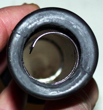

ist aber auch ein Bild der Feder, mit Text, dabei:
ZitatPhoto of the /2 spiral spring, by Bernd Kupper, thanks
The purpose of the spring is to provide resistance from the grip easily returning to idle.  It is a crude "cruise control." It's tension is only adjustable by the amount of grease, or lack of grease between it and the bar.  You don't want to allow it to come off of the bar.  If it does, it isn't the end of the world, but now it must be started back on.  That takes a turn in the wrong way to allow it to "walk" onto the bar.  The /5 and later don't have this feature.  They have an adjustable throttle screw as a type of "cruise control."
Trotzdem!
Also sollte der 2 Zylinder Schwinge Gasgriff auch nicht zurückschnappen
Na wenn das Bild dann aber nicht seitenverkehrt ist. Von der rechten Seite in das Gasgriffrohr hineingeschaut dreht sich das beim Gasaufziehen gegen den Uhrzeigersinn. Die Feder behindert hier das Aufziehen - beim Zurückdrehen klemmt die Feder nicht so stark.
Bernd, ist nicht seitenverkehrt, als ursprünglicher Gradwegfahrer müßtest du das Prinip eigentlich kennen.
Ist wie beim Lösen der Federn aus ihren Einschraubstücken:
- Im Uhrzeigersinn (Gas geben) wird die Feder "geschoben" und dadurch weiter.
- Gegen den Uhrzeigersinn (Gasgriff will zurück) zieht sich die Feder zusammen und klemmt.
Einleuchtende Erklärung - dann ist die Montage der Feder bei meinem Gasgriff der /3 nicht korrekt.
Ich hab das Gasgriffrohr inklusive der Feder mal auf einen Lenker geschoben um zu prüfen ob der Drehwiderstand richtungsabhängig ist.
Das ist er nicht - scheint also ziemlich gleich zu sein wie die Feder eingesetzt wird.
ausgeleiert? ;D :-*
Aber interessant, daß man die verschiedenrum einsetzen kann.
Wußte ich nicht.
Ausgeleiert? Nee - nicht wirklich - ich hatte die Feder vor dem Test extra noch einmal "nachgespannt" um den von Dir beschriebenen Effekt prüfen zu können.
Wenn ich das richtig sehe hat die Feder auf einer Seite ein punkt-aufgeschweisstes Plättchen. Das liegt in einer Bohrung des Gasgriffrohrs damit es nicht verrutschen kann. Grundsätzlich kann man die Feder also auch anders herum einsetzen.
