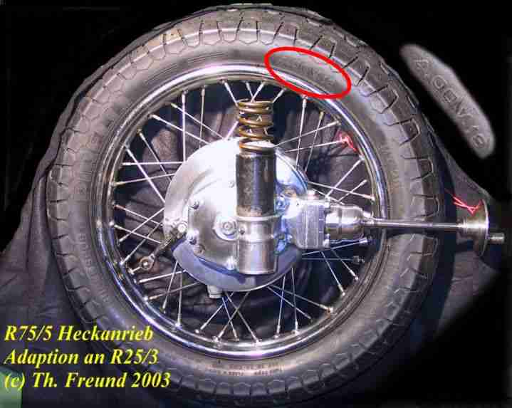

@ Thomas #4 :
wieviel Luft ist denn noch zwischen Kardanwelle und der Reifenkante Deiner 4.00-18 Lösung ?
Hat jeder 4.00-18 die gleiche Breite, oder passt nur dieser Pirelli ?
Ich habe hinten 3.50-18 ME22 drauf, da gibt's noch 5mm Luft.
Gruß mek
Ronny
Der 4.00-18 vom Metzler passt auch. (anm. vom TÜV: sei aber bei vorsichtig, bei 120 dehnt der sich aus). Es gibt von AVON einen 4.00 der ein Stück breiter ist. der schleift dann am Kardan
Zitat von: mekgyver am 26 April 2005, 14:12:29
(...) wieviel Luft ist denn noch zwischen Kardanwelle und der Reifenkante Deiner 4.00-18 Lösung ?
Hi Mek,
derzeit ca. 10 mm. Die Kardanwelle läuft (absichtlich) nicht ganz parallel zur Fahrtrichtung;
ist hinten 5 mm weiter außen als der Getriebeausgang.
Die seitliche Lage des Hinterrads weicht 5 mm nach links von der Fahrzeugachse ab,
das wird noch durch eine geänderte Einspeichlage korrigiert.
Ein 120er würde jetzt auch passen, hab´ leider keinen entsprechenden Kotflügel...   :-\\
Viele Grüße, Thomas
