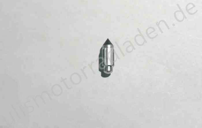

Dann habe ich meine von Uli, die haben eine mit Butyl überzogene Spitze.
https://www.ulismotorradladen.de/uli/CustomUpload/374O357O340O370O356O369O350O340O363O360O370O350O332O366O371O366O369O369O352O355O363O352O355O356O365O/UlisMotorradladen_51397_2.jpg
Gruß Jörg
Keine Ahnung warum ich den Link zur Schwimmernadel nicht einfügen kann.
Es klappt nur mit dem Foto. Die Schwimmernadel ist aber für "R50 - R69s neue Version."
Grüße Jörg
