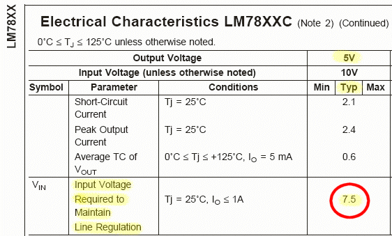

Hallo Micha,
das mit dem 7805 funzt nicht - der braucht mindestens 8V Eingansspannung. Auch als
"Low-Drop" langts bei 6V Eingangsspannung nicht.

das hört sich wirklich interessant an. Ich hatte mir zwischenzeitlich bei ebay einen "Spannungswandler justierbar, 1,5A"
KEMO Typ MO15N ersteigert - aber die Beschreibung nicht richtig gelesen: "Die Eingangsspannung muss mindestens 3V höher als die Ausgangsspannung sein" Also: jetzt verhökere ich das Ding selbst wieder. Was mich nur wundert ist die Tatsache, dass das Kemo-Teil fast genau so aussieht wie dieser - mag wohl Zufall sein.

Hallo Thomas,
und es funzt doch!
Ausgangsspannung 4,96V (gemessen) bei Eingangsspannung von 6,5V (auch gemessen), Strom ca. 300mA bei angeschlossenem Navi.
Gruß Micha
Hallo Micha,
gratuliere !
Würde ich (!) trotzdem nicht machen, weil der Hersteller mindestens 7,5 V vorschreibt:
Das komplette Datenblatt gibts z.B. .
Thomas  :oberlehrer:
