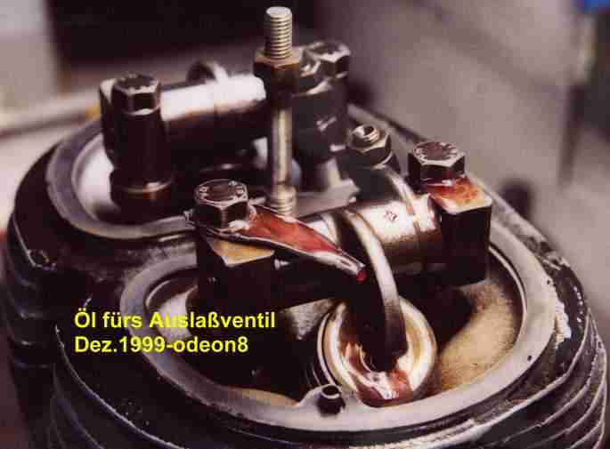

Zum Thema Ölpumpe hier noch etwas Senf aus Bayern:
Ich hab´ auch 2 Bohrungen in der Zylinderlaufbahn
(serienmäßig im 700er Autozylinder, der allerdings horizontal betrieben wird)
Zu deren Versorgung hat der Zylinder aussen am Schaft eine Ringnut,
die ich nach unten mit einem O-Ring d=1mm und nach oben mit der Fussdichtung abgedichtet habe.
Das Ganze nutzt natürlich nur was, wenn man auch Öl in den Flanschbereich pumpt -->
eine kleine Abzweigbohrung zur Steigleitung mit D=0,6mm reicht aus.
Abgezweigtes Öl für den Kolben; reichts dann noch für "oben" ?
JA! Schaust du hier:
Die Serienmässige Pumpe mit 10mm ist doch etwas mager -
wurde später von BMW auf 13mm vergrößert.
Ich wollte mehr, also: "Aus 2 mach 1".
Von einer 2. Pumpe (die sind nicht allzu teuer) wurde das Gehäuse bis auf 10mm abgefräst
und jeweils aus zwei 10mm Zahnrädern ein 20mm Teil zusammengeschraubt (mit 243er LOCTITE).
Zusammengebaut mit etwas längeren Schrauben schaut das dann so aus:
Das Ganze in Ulis vertiefter Aluwanne mit Seitenversatz montiert
(die Welle kommt ja schräg daher...)
Bringt so fast 15°C weniger Motortemperatur - ich meine es lohnt sich ! ;D

Übrigens habe ich noch ein Foto von meiner Auslaßrinne gefunden:
Zweck der Rinne ist, den "Hot-Spot" dieses Zylinderkopfs, also den Auslaßbereich bzw. das Auslaßventil  zusätzlich zu kühlen. Oberhalb
des Rinnenblechs befindet sich eine radial geschlitzte Beilagscheibe,
durch die das Öl aus dem Kopfschraubenkanal austritt.
Viele Grüße, Thomas
